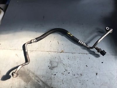

Mensaje por alferro » 13/Abr/2020, 13:24
Por eso decía lo de buscar la fuga. Si no se repara tendrás que cargar el aire acondicionado una y otra vez.
No sé exactamente dónde se encuentra el sensor en el 2.7, pero solo tienes que seguir los tubos que van al compresor del aire acondicionado hasta que encuentres un conector.
Por lo que veo en esta imagen cogida de internet parece que está cerca del mamparo que separa el motor del habitáculo:
