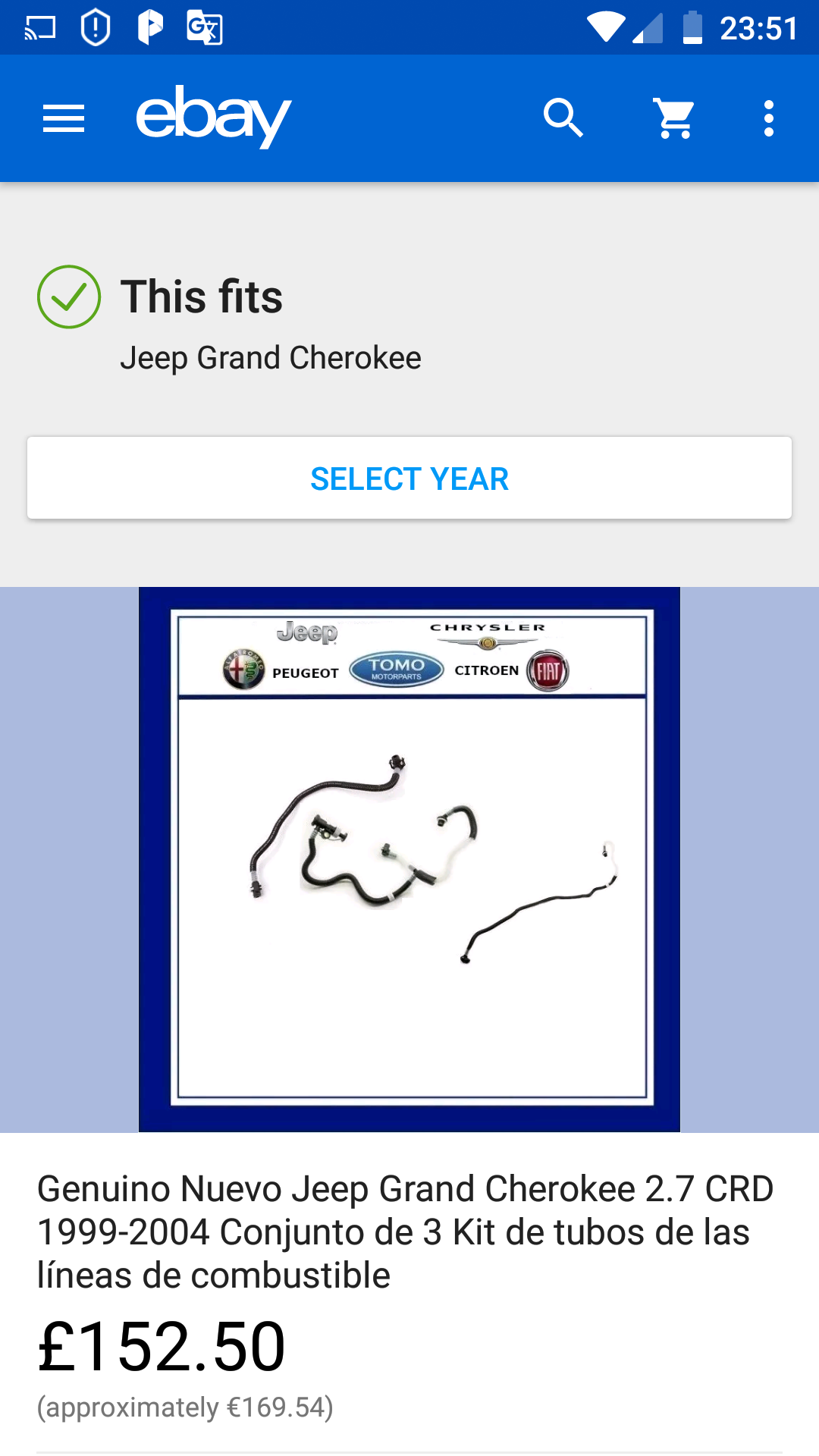

Hola.
Respecto a las toricas del filtro de gasoil... Sabéis las referencias? O vienen con el mismo filtro?
Los tubos de gasoil 2.7 crd
GC 2.7 crd Overland (2005)

Mensaje por sabador » 18/Dic/2018, 18:27
HAs preguntado en la Mercedes por el kit de tuberias ? A lo mejor te llevas sorpresa

Mensaje por CesarManuel » 18/Dic/2018, 21:01
Supongo que lo dices por el precio, demasiado caro. No me he pasado, mañana lo haré.
Tengo que recopilar las referencias para llevarlas.

Mensaje por Elaia » 19/Dic/2018, 19:13
En la mercedes todo es más barato que en la jeep, si te toca el de recambios enrollado te lo da sin referencias ni nada pues saben perfectamente que es, si te toca un toca pelotas.....codigos

Mensaje por YOGURIN_I » 19/Dic/2018, 20:51
en la MB mas barato que jeep pero Ebay mas barato que MB y Jeep y alli tienes tubos.
Filtro pon MANN y ya te viene con todo

Mensaje por CesarManuel » 30/Dic/2018, 11:29
Hola.
Ya he cogido los tubos en la Mercedes
612 070 32 32. 40.18 euros
612 070 33 32. 36.47
665 070 05 32. 18.89
+ IVA.... Mucho más barato que en eBay.
Ahora toca cambiarlos... Sabéis de algún vídeo o brico para hacerlo? Algún consejo?
