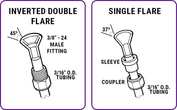

Te ha ido bien la linea de freno hidraulica (el tubito rigido) para encajar con el latiquillo de la pinza? Yo le hice una nueva linea completa porque no encontre forma de encajarlo sin hacer una chapu (por cierto no encontre a nadie con la maquinita para que me hiciera el doble abocardao de la linea de frenos y tuve que pedirlo a alemania :roll: )

tuve que quitar la chapa de sujeccion del racor hembra del manguito de freno del kit, luego los tubos de acero no los toque, solo los recoloque un poco y los puse hacia arriba sin problemas en vez de hacer una Z para que quedaran como si estuviera conectado al bombin de freno de las zapatas.
Compre unos utiles para hacer lineas de freno (es muy similar que los utiles de instalacion de Aire acondicionado), hace tiempo, pero no lo he utilizado para el jeep aun.

Si tambien lo intente con una aborcardadora de aire acondicionado pero solo hace el abocardao simple.
El que lleva el coche es el double flare.
Me visite todos los talleres de la zona y no sabian ni lo que era y me miraban con cara rara :shock: supongo que ya nadie hace lineas de freno.. te meten una nueva o de desguace y a correr.

Yo me compré esta herramienta por ebay y me las hago yo mismo
No es compllicado
https://www.ebay.es/itm/NEILSEN-DOUBLE- ... xy3HJTGgkQ

Si esa misma tengo yo y en las instrucciones indica que puede con doble garganta pero la que pone ionitron es invertida....

Pues yo con la mía me hago los dos siguiendo las instrucciones que trae
El single y el double
