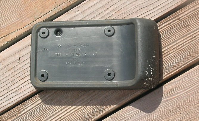

Si te refieres a la matrícula trasera, esos agujeros (con rosca) de la carrocería son para montar el soporte de la matrícula "americana". A ver si encuentro alguna en eBay:
http://cgi.ebay.com/ebaymotors/Jeep-Wra ... enameZWD1V
Por cierto, que "pasota" es la gente, porque ha puesto la foto al revés!!!!! :lol: :lol: :lol: :lol: :lol: Para una foto que pone el "gachó", va y la pone mal!!!! :mrgreen: :mrgreen: :mrgreen:
Pues eso, que esos agujeros son para montar ese soporte de plástico, y lo malo que tiene ese soporte es que las placas cuadradas de coche se salen por todos lados, y la tipo "alfa" también... la única que no quedaría mal del todo es la matrícula de moto, que es más pequeña que la de coche, pero esa no se puede montar legalmente... :?
