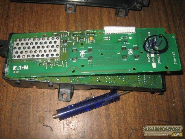

Tengo el panel suelto y de paso quiero alargar la distancia de apertura de la puerta. Una cosa se que hay que cambiar el filtro rf1172 y la otra ponerle un cable de antena, pero esto ultimo no se donde tengo que colocarselo, alguno que lo alla echo?

vale, ya lo tengo claro, alguno ha comprado el filtro rf1172 o el r2632? no hay manera de encontrarlos

No sé si tú módulo es igual a éste porque al menos hay dos distintos, uno con antena y otro sin ella.
Lo que hace de antena en este módulo es la pista que va por la parte exterior de la placa, en la parte inferior e izquierda. El cable hay que soldarlo en el punto donde termina ese circuito que si no recuerdo mal es el que está debajo, en el borde más ancho de la placa.
El cable que pongas debe medir 52cms.

Si, la antena va como dices y el filtro resonador que hay que cambiar va dentro de esa jaula, lo de los 52cm lo desconocía merci

Ni en tiendas de electrónica, pero a través de un amigo los he conseguido, la diferencia es bestial....lo abro desde el balcón de casa a más de 20 metros cuando antes a un metro ya no habría, tengo tres resonadores mas por si alguien quiere
