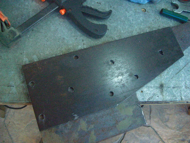

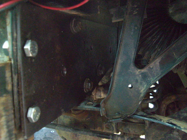

Cuando hice el soporte del winch portatil bajo el parachoques delantero http://jeepy4x4.com/phpBB3/viewtopic.ph ... 74&start=0, yo solo le puse una chapa de 5 mm con los agujeros pertinentes y asi hasta refuerzas las dos puntas.
