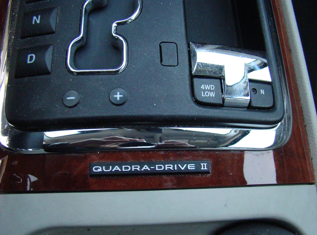

Si tienes los antinieblas en la parte superior del parachoques, primera generación (2006-mediados 2007) o bien la llave grande de espadín todos son quadradrive II, sea el acabado que sea. A partir de esa fecha (antinieblas en la parte inferior parachoques y llave tipo mercedes) sólo era de serie en el Overland y opcional en el resto. Tiene que llevar una plaquita que pone "Quadradrive II" en la base de la palanca de cambios para tenerlo. Ejemplo:
Estas seguro de eso? yo tengo un WK Laredo del 2005 y no aparece lo de Quadra Drive por ningun lado. Como haceis algunos para ver si la lleva o no a traves del VIN?

Como te dice lorainne, depende de como lleve los antiniebla, es o no QDII.
Todos los acabados desde el 2005 hasta el restiling de 2008, y que sean nacionales, son QDII, con la particularidad de que los laredo, y no entiendo el por que, no llevan la placa junto a la palanca del cambio.
La forma mas rápida de saber si es o no QDII, es mirando el eje trasero por detrás del coche, si es QDII, tiene un conector eléctrico arriba de la piña del grupo en la izquierda, si no tiene ese conector, no lo es.
