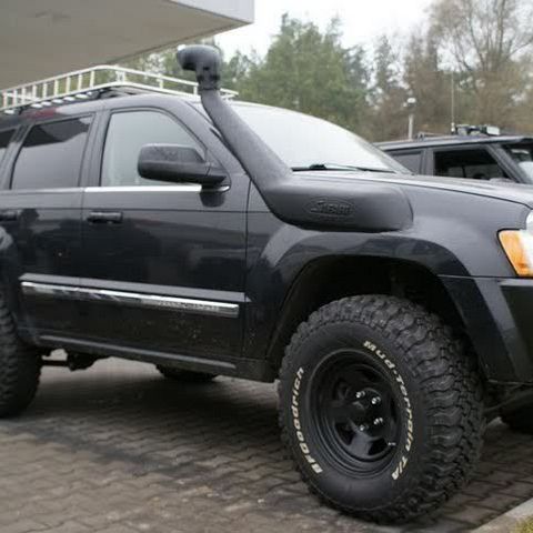

Buenas compañeros.
Quería preguntaros si alguien había adaptado el snorkel de otro modelo a un WH, iba a poner el AIRFLOW, pero parce ser que euro4x4parts ya no lo traen y no consigo encontrarlo en otro lado que no sea Australia. Es complicado encontrar un snorkel normal, aparte del rocasilva para nuestro modelo.
Un Saludo.

Por los precios que he visto (600€) +-, un buen carrocero te lo puede hacer de fibra por mucho menos y adaptándose perfectamente a las líneas del coche.

Mensaje por FordFidoFocus » 14/Ago/2019, 15:30
Mi idea sería ontar algo que no fuera de fibra, por eso me gustaba el AIRFLOW.

Re: Que snorkel montar en un WH
Mensaje por FordFidoFocus » 20/Ago/2019, 18:26
Despues de indagar por internet, he visto que algunos le adaptan el de un Toyota Land Cruiser de la serie 100
Así que si no encuentro el Airflow, lo mismo me tiro a adaptar ese.
Mensaje por FordFidoFocus » 06/Sep/2019, 13:53
Por si a alguien le interesa, he encontrado que tambien le colocan el del Isuzu DMAx
https://www.jeepforum.com/forum/f67/ggr ... ndex5.html
En los mensajes del 70 al 73.
Un Saludo.
