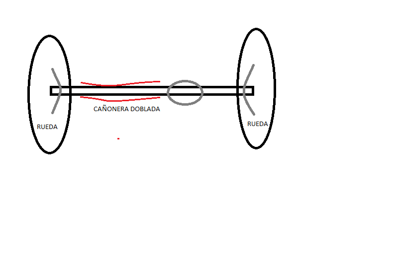

Resulta que hoy desmontando la cardan delantera para asegurarme de donde viene el problema de vibraciones que tengo he visto en el eje delantero, la parte mas larga de la cañonera que mas o menos cae donde el amortiguador de direccion la he visto como un poco doblaba. Total que he puesto un regle de unos 50cm y no apoya en su totalidad, la cañonera tiene como barriga hacia abajo y el regle en las puntas le falta como 1-2 mm para tocar. No se si me explico bien. Os dejo un dibujo.
os pido a ver si alguno puede hacer esa prueba con un regle plano, solo que sea dana30. No se si es normal por el paso del tiempo o esque se ha dado en su dia un golpe o algo..
