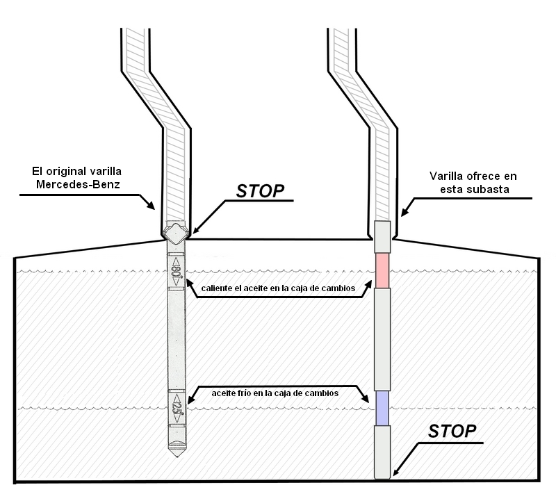

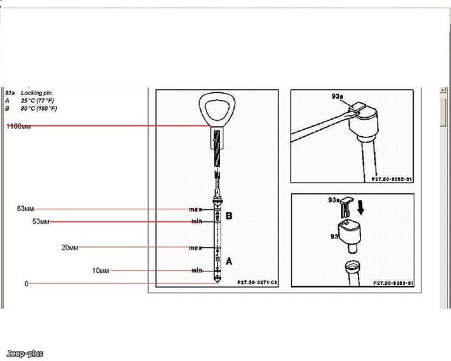

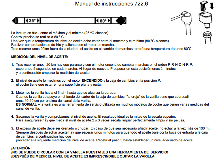

Cuánto debe medir el nivel de aceite de la caja automática Cuando meta el nivel ? No recuerdo cuánto era en cm
Por otro lado , el coche cuando hace el cambio d marchas a veces hace cosas rara como tirones , le acabo de Cambiar el aceite y filtro hace menos d un mes , y también lo hacía antes d hacerlo . Alguna idea? Debo resetear la caja? Un saludo y gracias

Mensaje por lorainne » 03/Ago/2021, 20:58
Mis juguetes: Un rinoceronte gris (WH CRD) y una pantera negra (E92d).
