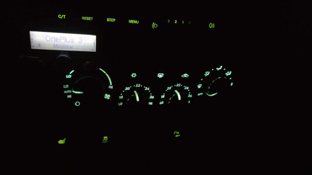

Mensaje por lorainne » 27/Oct/2019, 18:49
Aquí los causantes del estropicio.
Y aquí los sustitutos:
Una imagen del proceso:
Y el resultado:
Como se aprecia, el tono de verde es diferente, pero al natural canta menos que en la fotografía (A mi lo que realmente me importaba es que tuviesen iluminación). Ahí falta el led de la calefacción del asiento derecho que se ve que lo dejé mal soldado pero ya está reparado. El que no me he atrevido a cambiar es de los pedales eléctricos ya que estaba debajo del interruptor y era necesario primero desoldar el interruptor pero era igual que los demás. No es complicado de realizar siempre y cuando tengas un buen soldador de punta fina y buen estaño.

:Bra) :Bra) :Bra)
Si señor, te ha quedado de lujo.
