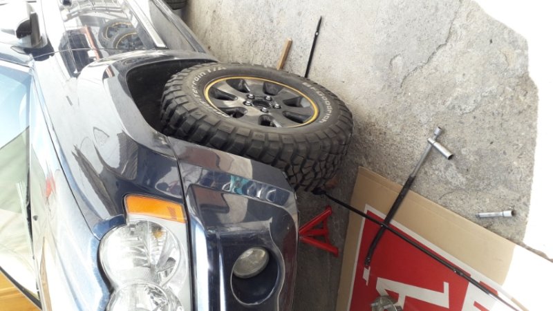

Re: Dudas sobre WK
Buenas aprovecho para enseñar lo que acabo de montar.. en medida 245 70 17

Re: Dudas sobre WK
muy guapo el wk. igual al mio azul.
esas ruedas estan chulas

Re: Dudas sobre WK
Buenas, soy de Terrassa y ando por Cercs (Berga).luciano0179 escribió: ↑22/Jul/2019, 17:04muy guapo el wk. igual al mio azul.
en que ciudad vives?
