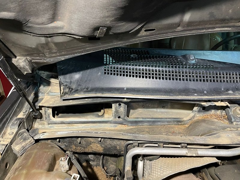

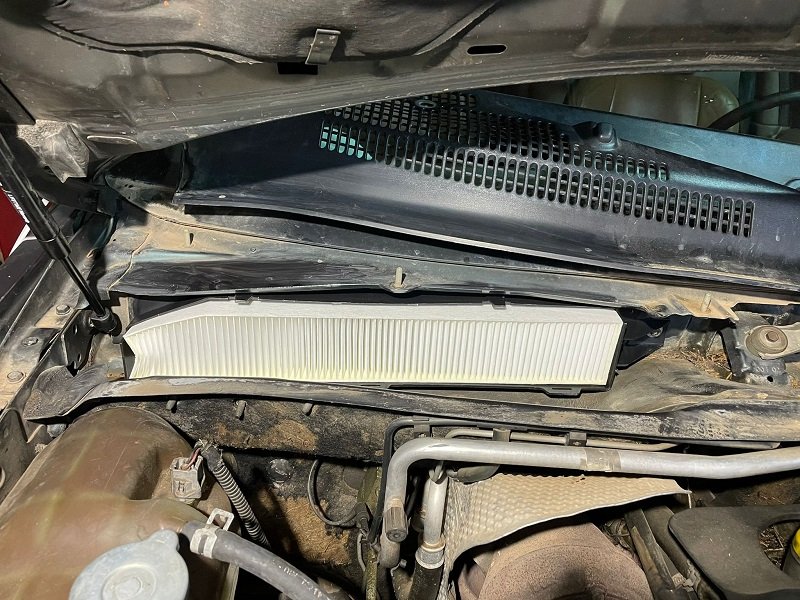

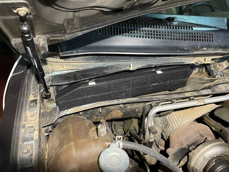

Mensaje por JoanAloJeepGCH » 08/Jun/2021, 06:38
Bueno pues filtro montado, tengo que decir que acopla perfectamente que lo que si es verdad que el cierre no me da mucha fiabilidad por lo que una tira de cinta aislante negra y solucionado.
La verdad que he quedado contento, no se nota que baje el caudal con el aire acondicionado.
Voy a subir algunas fotos no se seguro como quedarán.

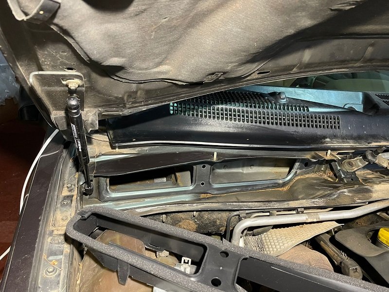

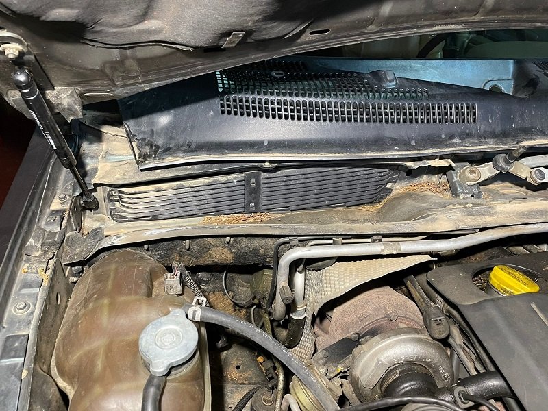

Mensaje por JoanAloJeepGCH » 08/Jun/2021, 06:45
MÁS FOTOS
