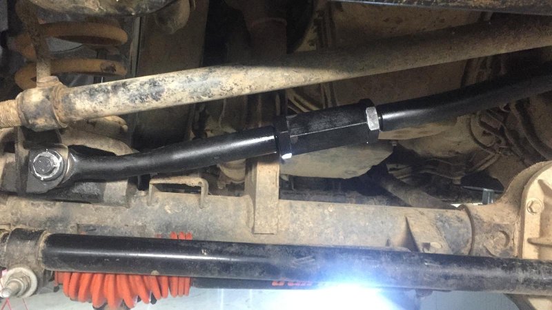

Buenas! Aún para 2 pulgadas es recomendable. Aunque no se note excesivamente a simple vista, que a mí sí se me notaba tela, el brazo del eje roza con el larguero en compresión. El brazo del lado del conductor. Por no hablar de lo forzado que trabajan los silentbloc.
Aquí va una foto de la mía. Me cortaron la barra y le hicieron roscas invertidas. Tuerca del copón y listo.
