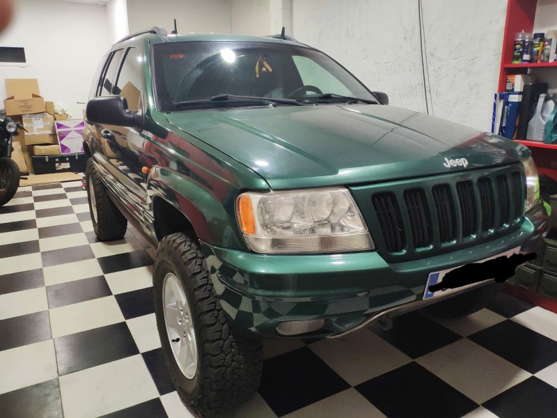

Lo tengo montado desde primeros de Agosto, al principio dio bastantes quebraderos de cabeza por el bamboleo, le hicimos otra alineación y seguía, cambiamos rotulas y neumáticos y ya paró, aún así quiero darle algo más de avance al diferencial delantero pero aún estoy esperando un doble nudo de Tom Woods que se ha retrasado un poco por la desgracia que pasó en solojeep, el coche va bastante bien aunque en carretera se comporta diferente a como estaba antes... De neumáticos le he metido 255/75r17 y aunque en las fotos se ve pequeño en persona a mí me parece que está bastante equilibrado.
Jeep WJ 4.7 limited
