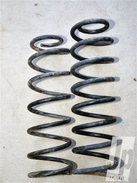

Me venden 4 amortiguadores y 4 muelles de 3.5" a buen precio pero son de un tj
Ahora mi consulta sabéis sí valen de un tj para zj 5900???

Por lo que he podido leer en foros yanquis, los muelles delanteros originales tienen la misma forma, pero los del ZJ son 2 pulgadas más largos y el diámetro del muelle es más grueso, por lo que también deberían de ser más duros.
Te dejo una foto de ambos muelles. A la izquierda el del TJ y a la derecha el de un ZJ V8:
Los muelles traseros creo que no son compatibles, pero no te lo puedo confirmar. Lo que es casi seguro es que si puedes montarlos en tu ZJ el coche no se va a elevar esas 3,5".

Entonces me olvidó y buscó alguno del zj
