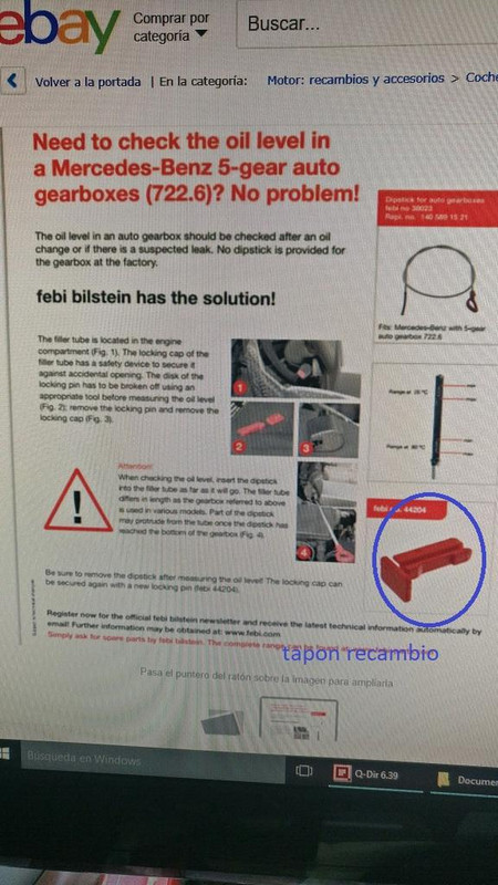

Respecto del nivel, compra una varilla o te la haces (Amazon, ebay, no vale mucho). Un detalle, el tapon de la varilla tiene un precinto que hay que quitar para sacar el tapón; si este precinto es de color negro, es el original (Se supone que nunca se ha cambiado el aceite del cambio) si es rojo, es que se ha cambiado, por lo menmos el precinto.

El "capuchon" que lleva para la varilla del nivel del cambio automatico, ahora no estoy seguro, pero diria que es como la de este video
https://es.carcarekiosk.com/video/2008_ ... de_liquido

Mensaje por lorainne » 04/Feb/2019, 18:28
Mis juguetes: Un rinoceronte gris (WH CRD) y una pantera negra (E92d).

Mensaje por peplois4x4 » 06/Feb/2019, 11:20
Buenas. Referente a la reserva.. pienso igual se enciende demasiado tarde, suerte del pitido que hace.
En cuanto a lo del pulsado del N... esto no entiendo nada. tenia entendido que era un Reset de no se muy bien que. Para las ITV y remolcadas no es Suficiente en poner la palanca del cambio en la N?.
Referente al precinto del tapon del liquido, esto lo venden suelto? el mio no lo lleva.
