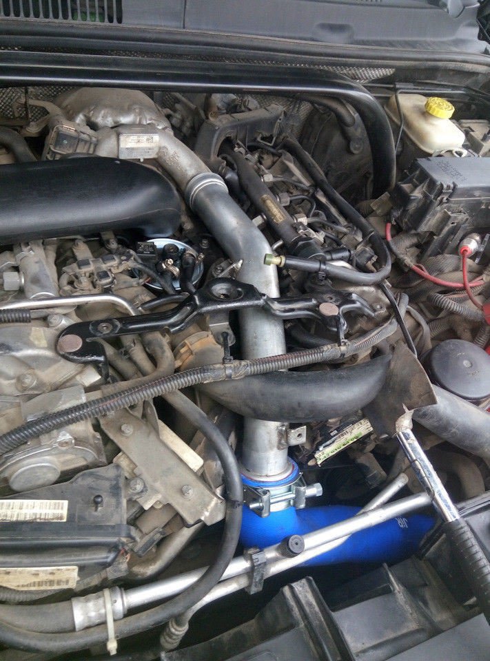

Muy buenas Luciano, estoy igual que tú. Lo has podido solucionar.
He encontrado esto por ebay, el de silicona parece buena idea. pero pedirlo a Russia...me da no se que..ja ja, alguien lo ha encontrado más cerquita.

Bueno os comento por si a alguno le pueda ayudar también.
Al final no encuentro el tubo que busco ya fabricado, me podían hacer uno a medida pero quieren las medidas así que desmonte el resonador y sorpresa, la caja no tiene grieta alguna, resulta que la junta que une con el tubo del turbo no será la suya, ya que es una teórica que tiene juego en su ubicación.
Pues hice un apaño de emergencia, con cinta teflón de fontanería rellene el alojamiento de la junta a fin que la teórica hiciera más ajuste.
Montado y de momento no falla, 200km y sigue limpio.
Bueno tendré que buscar su junta correcta.
intentare adjuntar imágenes.

Aquí os paso las fotos
