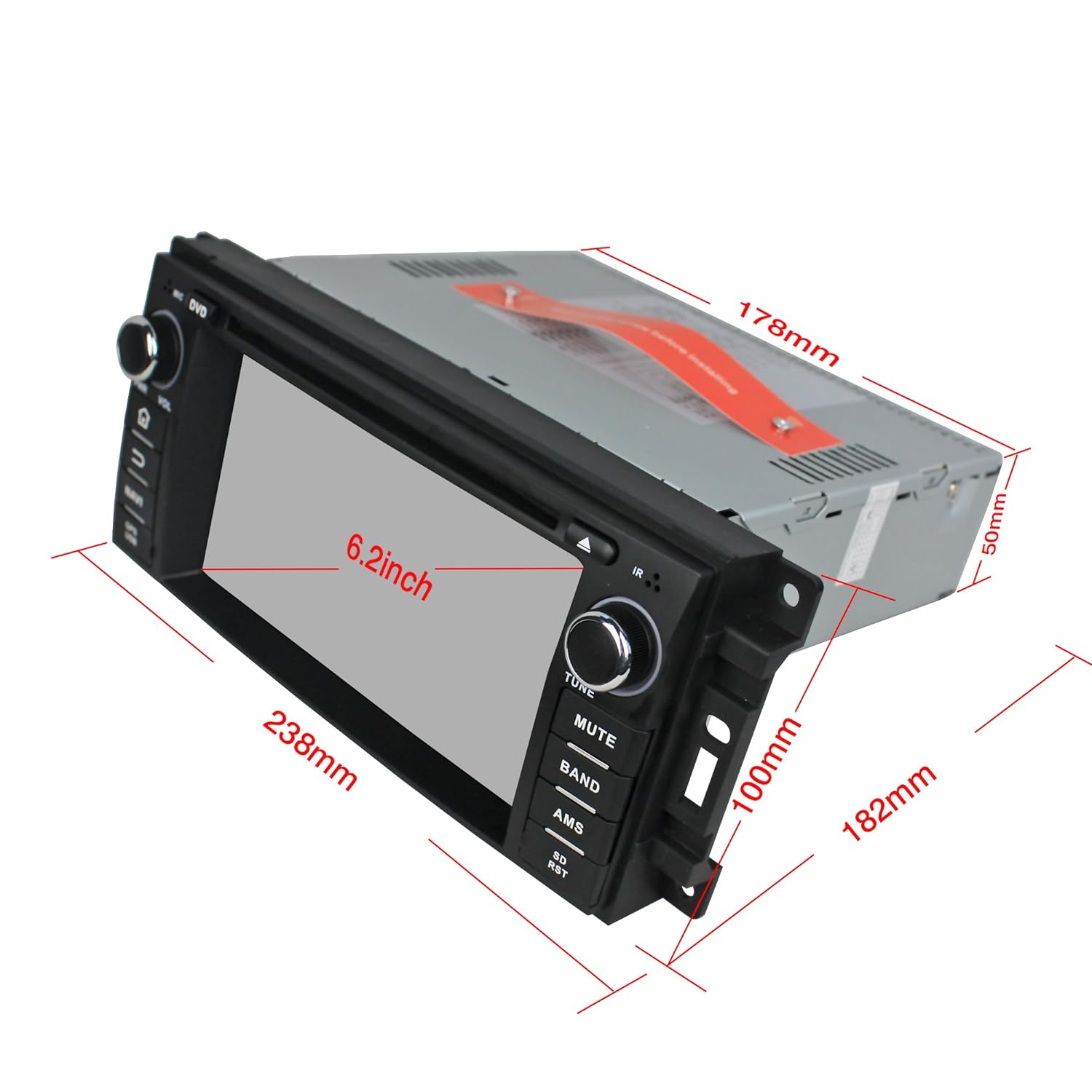

Mensaje por FordFidoFocus » 04/May/2018, 18:11
Navegando por aliexpress he encontrado esto, que alos que tenemos la radio de serie lo mismo nos podria venir bien
RADIO
