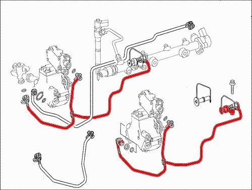

Gracias por los aportes pero la duda la tenia en que orificio de la bomba de alta entraba la T puesto que en un esquema que vi que era en el externo y de esa manera no me arrancaba.....y poniéndolo en el interno si que me arranca......ahora se me desceba entre la bomba de baja y el filtro.....tengo que cambiar la tórica del sensor de agua del filtro.....y de paso voy a cambiar el plástico negro de la parte de arriba del filtro porque no se porqué me da que funciona a modo de antiretorno y se me desceba porque esta mal y no guarda la presión del circuito

Es que según este esquema que figura en una pagina de recambio, mis manguitos están colocados al revés en las entradas de la bomba de alta, y es en la única manera que arranca.

Me autorespondo, el esquema esta mal, mirando el manual del wj encontre en el apartado de combustible que el retorno de la rampa de inyeccion va en el agujero exterior....una duda menos.....
Y alguien me sabe decir referencia en mercedes de la pieza situada entre 1 y 1a
Puesto que junto la torica del sensor de agua del filtro y el tapon del filtro(que el nuevo no lo traia)es lo que me queda por cambiar......ya que la perdida de vacio me lo hace entre la bomba de baja y el filtro......supongo que sea alguno de estos tres......
