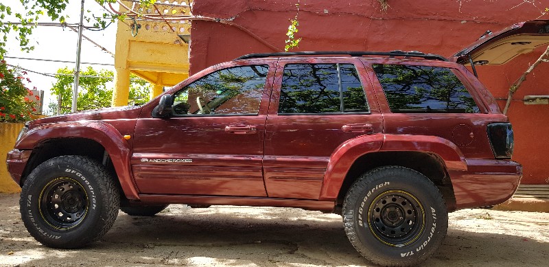

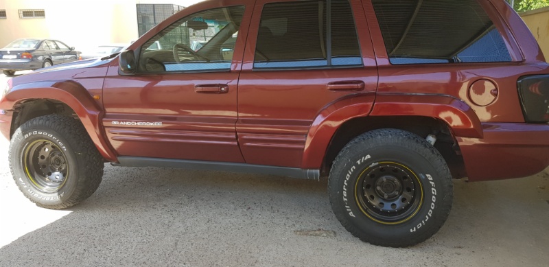

Hola por fin le he colocado los aletines a la bestia!! Aun me roza un poco la rueda de adelante al girar en algun bache con el nervio que lleva la carroceria por dentro.

Muy bonito el coche. Lleva GLP?
No lo de la carroceria en los WJ ZJ XJ olvidate. En los wrangler si porque lleva chasis de largueros, el nuestro es monocasco chasis y carroceria unidos

bien, me gusta, solo le daria un poco mas de altura, pero es mi gusto jeje.

Jejej si yo tb pero es que segun comentais para subir de +4 que lleva ahora poniendole aunq sea tacos....hay q liarla ya parda de tirantes y demas, sino lo subia 2 pulgadillas mas🤪

Que guapo esta!

Muy bonito el coche, para rutear te sobrs con esa altura.
Por cierto de que casa son los aletines? Quedan perfectos.

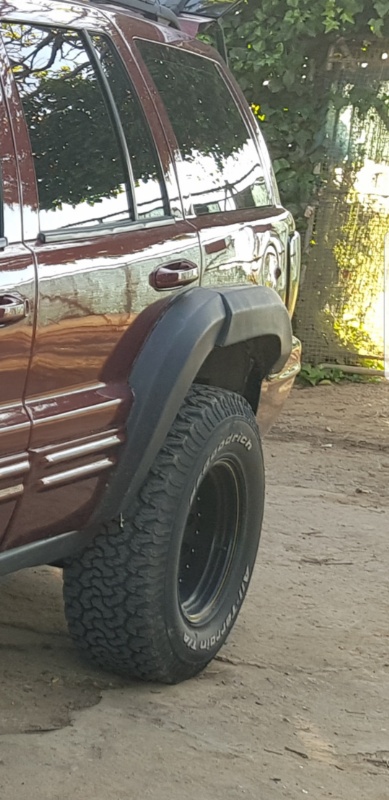

Puffff perfectos...? Si supieras lo mal hecho que venian, son de ebay y estaban tan mal hechos que mande fotos sobrepuestos en el coche y me reembolsaron el dinero.
Los de atras habia escalones entre uno y otro, la parte que pega al coche por unos sitios ni asentaban.
Los tuve que recortar poco a poco hasta que encajasen y para igualarlos comprar fibra de vidrio y despues masilla...no traen soportes para agarrarlos asi que como hay q recortar las aletas les dejaba unas pletinas de la misma aleta para cogerlas con tornillos y los he rellenado con poliuretano por dentro para que quedasen macizos y bien pegados.
Solo dios y yo sabe las horas que le he dedicado😪
Mira como quedaban los traseros una vez encajados en el coche despues de muchos arreglos.
