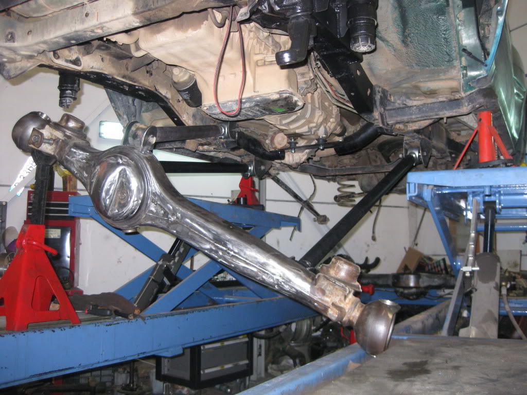

Este es el soporte del tirante central para el chasis.. agujereando el chasis claro
Tri-link acabado!!
Imagen ImagenImagen

¿3 tirantes delante? ¿Sin panhard?
Si que está cambiando el pequeñín!

KKB_4x4 escribió:¿3 tirantes delante? ¿Sin panhard?
P.D. = Por cierto, he visto en la Autoverde 4x4, el 80 de Carlos.
Con panhard hombre de dios!! pero aún no están puestas :lol:

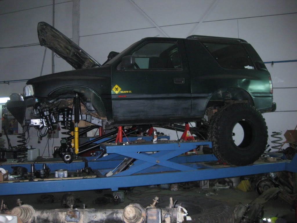

Imagen ImagenImagen

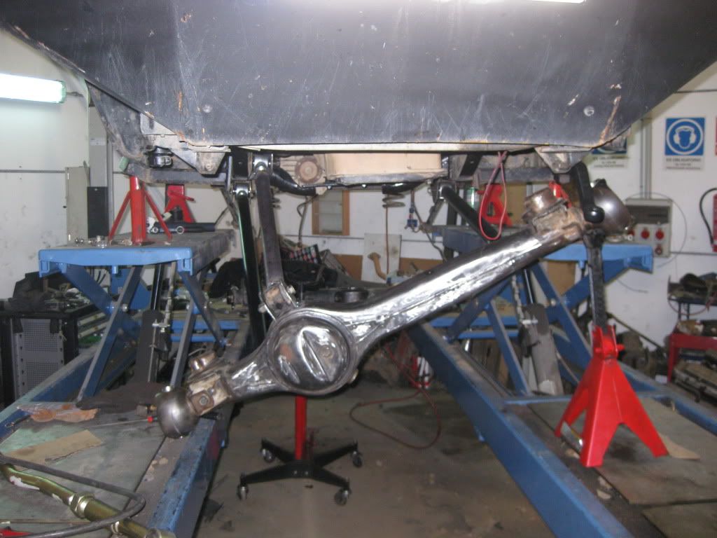

leaz escribió:es efecto de la foto o los soportes de los muelles en el eje tienen una distancia menor que los del chasis?
Delante o detrás?? Ninguno de los dos lleva puestas las panhard y los muelles trasero no asientan bien porque no son los que tocan.. así que puede que no estén muy finos en la foto :lol: :lol: :mrgreen:

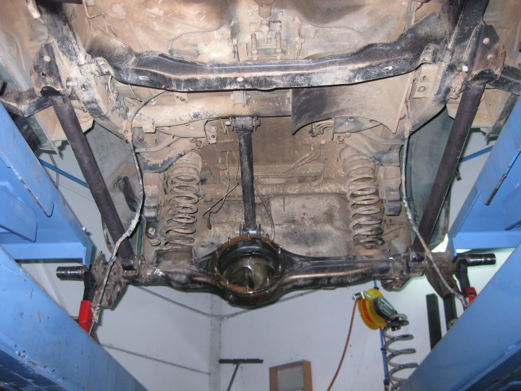

Imagen ImagenImagen

Mensaje por leaz » 09/Sep/2011, 11:58
en el eje delantero, en concreto se ve en estas fotos
se ve mas estrecho los soportes de los muelles en el eje que en el chasis
quizas sea efecto de la foto al no tener panhar pero parece que en el eje estan los muelles doblados para dentro.

Mensaje por ABJ4x4 » 10/Sep/2011, 13:09
Pues no te voy a decir que no.. no se cuanto pero creo que al menos 1cm sí que se va.
También, lo que más afecta es que la copela en el 80 va inclinada hacia delante y un poco hacia afuera..
yo la he puesto recta y el cono (que también hace de asiento del muelle) se me ha quedado inclinado hacia afuera y en recto en vez de hacia delante como en el 80..
Pero bueno, no me preocupa.. ya le he dado más o menos el ángulo que toca al cono y ha quedado mucho mejor :roll:
Además, con eso de ganar toda la Welbasé que se pueda los muelles rectos no van a quedar :? :? :lol: :lol: :mrgreen:
