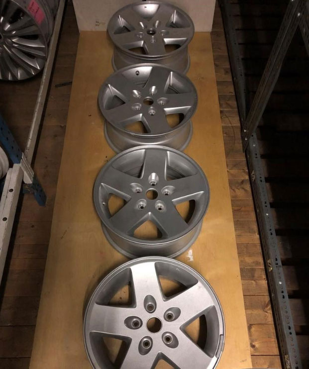

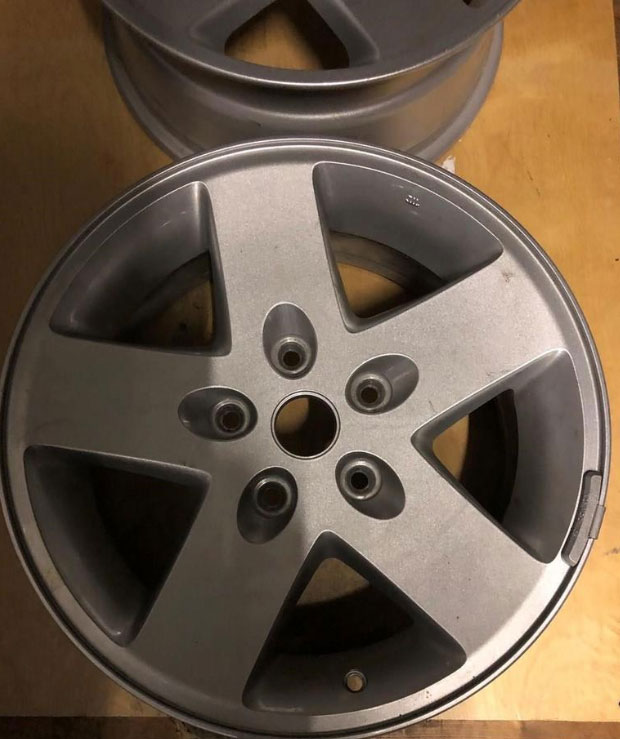

Me han ofrecido estas llantas de 17 pulgadas del JK a muy buen precio. Entiendo que los tornillos no encajarian, por lo que tendría que comprar un conversor, el cual hay de varias marcas, por lo que por ahí no habría problema, sin embargo no se si eso sería suficiente para poder montar esas llantas sin problema en mi TJ, el cual tiene todo lo demás de fabrica. No está levantado y sigue con la amortiguación de serie.

Gracias alferro, voy a valorar lo que me dices y decidir que hacer. Las 17" me las venden por 100 euros y están como nuevas, yo diría que las cambiaron nada mas comprar el Jeep, impolutas.

El JK y el TJ llevan diferente medida de tornillos, esas no te valdrian. yo por lo que comentas miraria de encontrar algunas otras de YJ/TJ/XJ/ZJ que llevan la misma medida de tornillos

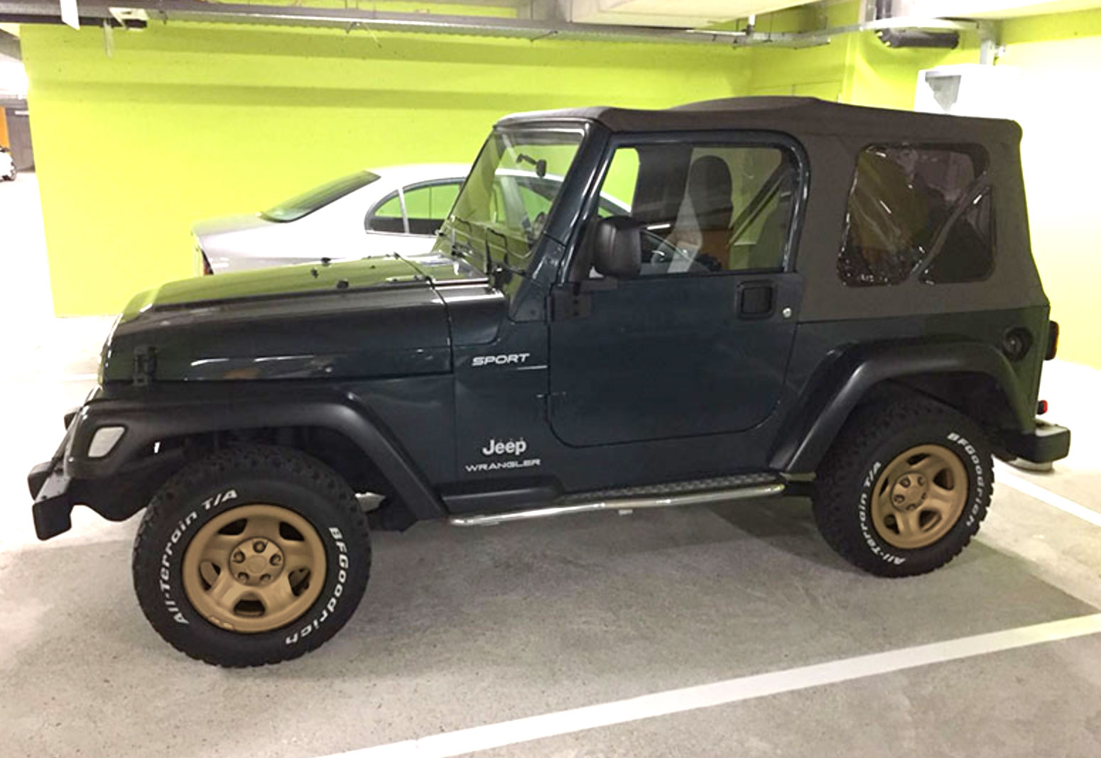

Por otro lado, sigo sin descartar el tema de pintar las que tengo ahora mismo, tema que ya se ha comantado mas arriba, y se me ha ocurrido una "locura". ¿Os acordais de Renault Clio "Willians", que tenía las llantas doradas?, quizás el Jeep que es verde, con las llantas doradas puede quedar bonito. La verdad es que es arriesgado, pero quizás quede bien :D
¿Que opinais? (Me preparo para el vapuleo) :lol:
Montaje en Photoshop -----

Pues a mi me gusta jejeje y por dentro igual después de sanear y pintar igual ¿darle una mano de full dip? al ser vinilo liquido le darías una capa plástica para evitar mejor la futura corrosión de la llanta
