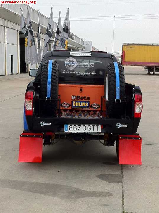

Hola!
estoy en pleno proceso de homologación (no sé si debería ir en homologaciones, pero como es de TJ lo pregunto aquí), y hay una norma que dice que la parte más baja de los aletines por detrás de la rueda (para evitar echar piedras al de detrás) tiene que ser de como mucho 15 cms desde el buje.... y obviamente... el mío lleva más.
Entonces, me aconsejan montar una pieza por lo visto del original, que extiende los aletines. Parece que montándola desplazada queda bien.... y pasa.
La posición es esta que os dejo aquí. Alguien sabe lo que cuesta esa pieza, y más importante... cómo pedirla? referencia o algo así?? :shock: :shock:
TJ 2002 2.5 +2" 4.88
ex GRAND CHEROKEE 4.7 V8 LIMITED 99

Mira el invento de genrigth para las faldillas de quita y pon. Yo las pondre de esa manera

Traerlo desde alli no tiene mucho sentido por el coste. Tengo que mirar si la faldilla ha de estar homologada (en plan barato estan las de camion de segunda y recortarlas), y si una de esas que se venden para coches tipo omp, etc valdian.
Si no ha de estar holologada un trozo de caucho que venden en el leroy merlin a metros y a correr

según me dice el ingeniero no tiene que estar homologada, pero debe ser rígida y con una goma por el exterior para que no queden aristas vivas.
lo que había pensado es hacer una con una plancha de aluminio y engancharla al último tornillo del aletín, y a correr! pasar la itv y quitarla!
pero también me habían comentado lo de las piezas esas originales, que no sé lo que costarán.... pero son un trozo de plástico, no creo que sea mucho.
A ver si me puedo pasar por el conce, a ver cuanto cuestan.

gortxu, piden de manera rigida, yo estoy en la misma situacion pero yo les he echo un prolongado con fibra de vidrio al estilo compadre solo para taparles la boca, ya despues colocare otros aletines y listo, pero de goma no valen, deben ser rigidos :x

Estas OMP las he visto en muchos 4x4 homologados recientemente. de todas formas me esperare a que me digan: "Oye tu, ponle la mier..a esta para homologar" y listo :P tampoco salen por mucho dindero:

A simple vista se parece a las escuadras que se venden para los tendederos de la ropa.... eso y un caucho negro semirigido creo que podría valer

es una buena idea, pero creo que yo lo are con un tubo cuadrado de aluminio de esos que venden a metros en cuanquier sitio (leroy merlin, bauhaus, etc), unos remaches, pasados y algo en el chasis para quitar y poner

Os comento por que yo estoy pasando por esto ahora, las de maxi4x4 las compre yo, son goma mas bien blanda, eso no les vale, tiene que ser rigido, yo alfinal opte por una chapa de aluminio y goma por ambas caras, tener la precaucion de que la chapa se quede unos centimetros mas corta que la goma que si no te dicen que tiene superficies cortantes. Ese apaño en mi coche les a valido.
las de omp les pasa lo mismo, no te dan la rigidez que ellos quieren.

esto mismo he comentado hoy con el ingeniero, de blandas, gomas, cauchos etc.. naaaaaaada de nada.... rígido o nada!
Mi idea es hacerlas como has dicho con chapa de aluminio de 3mm y engancharlas a los tornillos de los aletines. Me podrías mandar alguna foto de cómo te han quedado?
dónde las has fijado tú?
