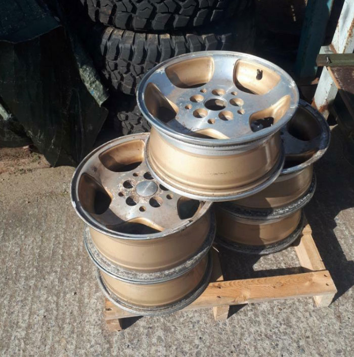

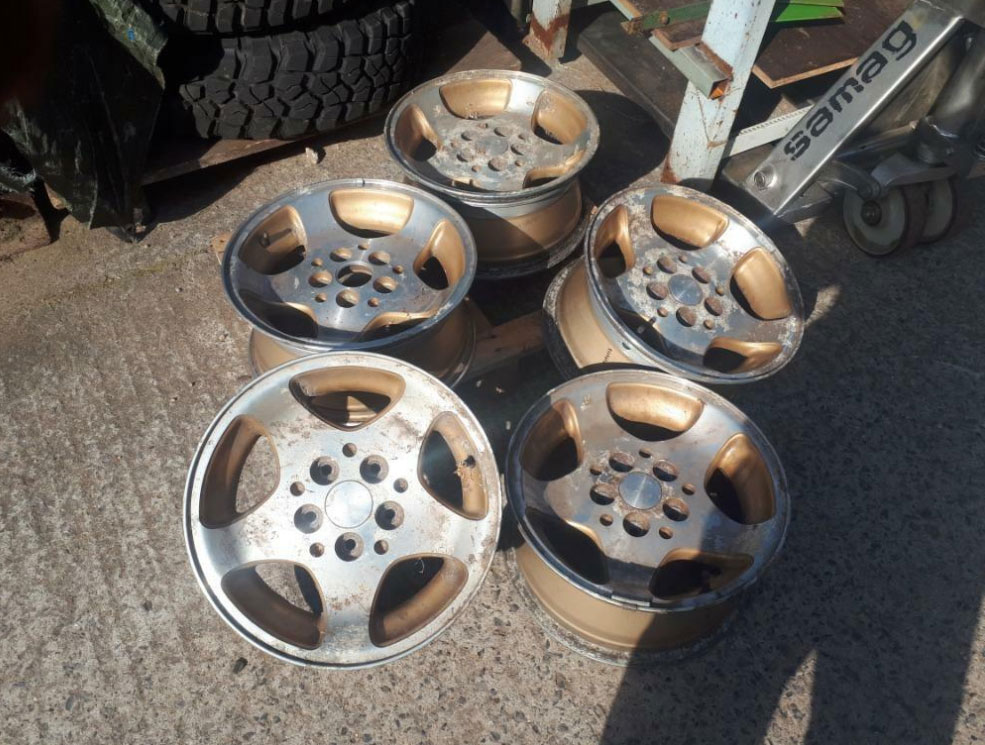

Sigo mirando opciones antes de tomar una decisión, y he encontrado que venden estar 5 llantas de Jeep Cherokee KJ
Las llantas son 15" también, por lo que supongo que podría montar los neumáticos que tengo ahora mismo.
El vendedor dice que son llantas R15. 7JJ y que acepta neumáticos 31x10,5 , 33x12.50 R15 of 32x11.50 R15.
Los mios son 215/75 R15. ¿Me valdría?
Una cosa importante es saber si los tornillos del Wrangler TJ y los del Cherokee KJ son iguales, ya que si no lo son las descarto totalmente, pero si lo son, igual es una buena opción comprarlas y pintarlas. ¿Alguien sabría responder a esto?
Una pega es que el vendedor está a 3 horas, por lo que sería 6 horas ida y vuelta, una paliza, pero la verdad es que son guapas. Y el precio 130 euros las 5.

Sigo buscando información y creo que el vendedor está confundido, ya que esas llantas si no me equivoco se llaman "Canyon" y son de Wrangler, no de Cherokee. ¿Es así?
En el siguiente enlace (EN INGLES) hablan del tema de los patrones de los tornillos. El TJ es "5 on 4.5″ lug pattern"
LINK: https://www.jeepfan.com/tech/jeep-wheels-fitment-guide/
Le he preguntado al vendedor si esas valen en un Wrangler TJ, se ve que es una empresa de cosas de 4X4.
En una web americana donde venden una llanta muy parecida, pone que valen para los modelos:
1987-1995 Jeep Wrangler YJ
1997-2006 Jeep Wrangler TJ
2004-2006 Jeep Wrangler LJ Unlimited
1984-2001 Jeep Cherokee XJ
1987-1992 Jeep Comanche MJ
Pero si os fijais no es exactamente igual a las fotos que os he enseñado arriba.
Aquí el enlace: https://www.jeepsunlimited.net/87_06_je ... tory_mopar

Esas llantas son de un Grand Cherokee (ZJ) limited y son válidas para TJ. Puedes montar sin problemas la 215, puesto que suelen llevar la 225.

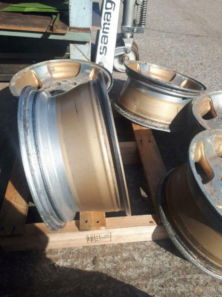

Al final he comprado este set de 5 llantas de aluminio del Cherokee. No se si las pintaré o las puliré. Ya enseñaré fotos una vez montadas en mi TJ.

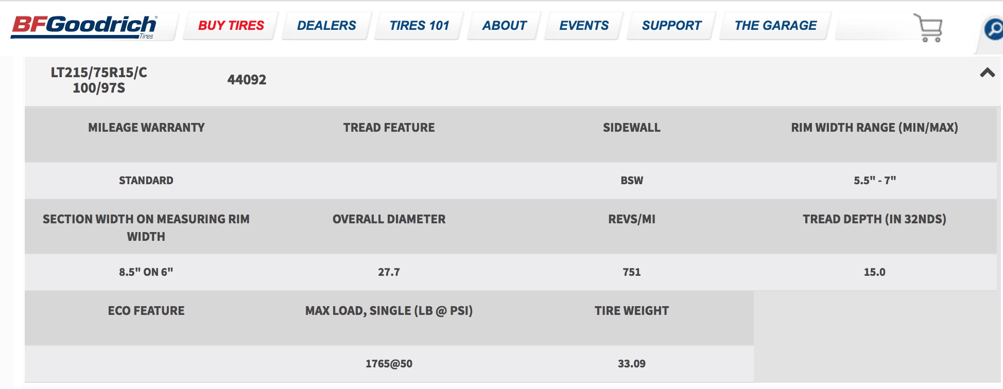

Hola me han llegado las llantas, pero antes de pegarme el curro de restaurarlas, he mirado en la web de BFGoodrich las especificaciones de mi 215 75R 15, y pone que la máxima anchura para este neumático es una llanta 15x7", pero las que he comprado son 8".
He mirado en varios foros americanos y comentan que no es muy buena idea montar 215 75R 15 en 15x8" :(
¿Alguno de vosotros las ha montado?
Aquí las especificaciones de BFGoodrich:

Si, son las Canyon. Las puedes ver en la siguiente lista:
https://wranglertjforum.com/threads/wra ... /#post-183
Ayer las medí en casa y efectivamente son 15x8"
Ahora no se que hacer.
1 - O intento vender mis llantas originales con mis BFGoodrich 215 AT y compro unas 235 AT para montarlas en las llantas Canyon.
2 - O intento vender las Canyon por el mismo precio que me han costado (incluyendo lo que he pagado por el envio) para no perder dinero y sigo con lo que tengo ahora.
En ambos casos las llantas necesitan ser restauradas. (Arenar, pintar y demás)
Una lastima por que estaba todo ilusionado.

Mensaje por KKB_4x4 » 07/Feb/2019, 15:16
La 235/75R15 se pasa del 3%, con respecto a la medida original (no sé si allí también tenéis que homologarla).
