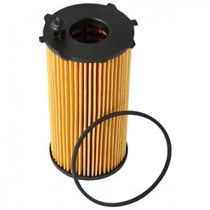

Ayer fui a cambiar el aceite de mi JKU Rubicon del 2009 2.8 CRB , como ya he hecho otras veces, y el proceso fue el siguiente.
Saque la varilla del aceite, eleve el coche, vacié por el carter todo lo que salio, baje el coche, saque el filtro viejo y puse el nuevo y rellene con aceite Castrol Edge 5/30 como siempre.
Una vez salgo del elevador todo bien, pero solo salir de la empresa, a la primera acelerada se me encendió la luz del aceite y se volvió a apagar.
Segui un poco mas adelante y al volver a acelerar se volvió a encender y se quedo permanente.
Me pare para verificar el aceite incluso como estaba muy caliente el coche, puse un poco mas para asegurarme de no ir sin y mire que no perdiese por ningún sitio, pero ya no se ha vuelto a parar la luz del aceite.
Alguna idea???

Igual es una tontería pero por si acaso te lo comento, que a mí me paso. Cuando cambie el aceite y el filtro, el filtro que me mandaron no tenía un Clíp que lleva abajo entonces la presión del aceite no era correcta y se encendía La Luz.

evisa el filtro seguro que hay algo mal puesto, a lo mejor esta tapando la salida.

Pues si............. :roll:
El filtro de aceite mal puesto ...... lo he puesto bien y fin del problema

los filtro que tienen ese pequeño teton, es mejor poner primero el teton en el hueco que le corresponde, y despues empezar apretar la tapa, ella sola se coloca y asi no fallas.
