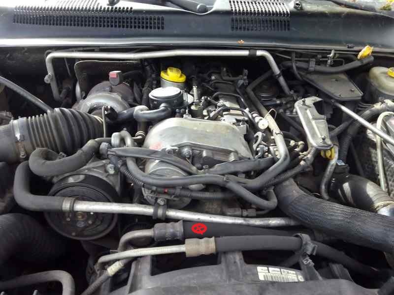

Hola. vuelvo a preguntar por la manguera hidraulica de la dirección. La grande. (te adjunto foto. es la que esta marcada con el circulo en rojo).
saludos y gracias.

Yo repare esa manguera, si eres manitas no es complicado, cortas la tuerca al ras de la rosca del racor, dentro lleva un cilclip que encaja en la ranura del tubo de la manguera, compras el racor nuevo(un robo) y dándole un poco de aceite al tubo y al racor haciendo presión y girando un poco lo vuelves a encajar

Gracias Elaia. Pero por donde pierde es precisamente por la tuerca de arriba, o mejor dicho, por la unión de la tuerca con el tubo, una pieza cuadrada que lleva ahí. Así que lo que tendria que encontrar en todo caso es la parte metalica, no la manguera de goma. Lo mas limpio es la pieza entera y cambiar.

es lo que te dije pole, llevan una torica interna de dificil acceso
