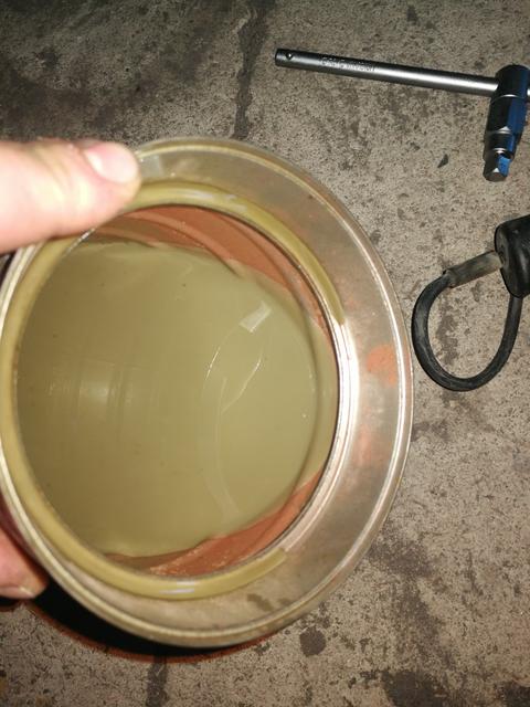

Hola estoy mosca ya, tengo el maldito ruido en el eje delantero al tomar rotondas y no hay manera de quitarlo, le he cambiado 4 veces el liquido en 1000km. El ultimo lo cambie ayer y le he puesto revenol 75w140 pero parece que sigue igual. También he probado poniéndole mas aditivo y nada.
Bueno cada vez que saco la valvulina sale bastante pastosa y color de cemento, la ultima que llevaba tenia unos 200km. Porque en tan solo 200km se pone de color cemento y como pastosa???
Os dejo una foto, es un poco mas gris de lo que parece en las fotos

75w140 no es algo espesa para el eje delantero?. Aditivo al eje delantero, llevas autoblocante delante ?
La valvulina si la sacas recién llegado de rodar no se parece nada a cuando la dejas reposar. Pero ese color no tiene nada de normal. Te estará entrando agua por algún lado y se te contamina ?

Eso es valvulina con agua.
Si cuando lo cambias queda algún resto, se volverá a descomponer.
Además tienes que tener en cuenta que todo lo que queda en lo que sería el sistema del quadradrive sigue estando mal.

El agua no solo te puede entrar por los retenes. Es más, diría que es más común que te entre por el respiradero. Que en los dana no está muy bien lograda la estanqueidad

eso como te dicen es valvulina con agua y si tienes agua dentro, malooooooo, muy maloooooooo. ruidos roturas y €€€€e

Pero si lo ha cambiado 4 veces en 1000km ya debería haberse quedado limpio de agua no? :?:

el respiradero esta ok??? verifica su camino y hasta donde va
y puede que tengas agua en las cañoneras.... desde luego eso es agua en aceite batida

Mensaje por reborreus » 17/Dic/2018, 07:35
Gracias, comprobare el respidadero. Hace muchos días que no paso por agua y le cambie la valvulina pero es que siempre sale igual. Voy a intentar encontrar un diferencia entero y a tomar por saco. Este me lo guardare para recambios. Alguien me puede confirmar si llevan 3.55 o 3.73 ( cuando pueda lo verificare con el mio) y si los 4.0 3.1 o 2.7 QD lleva los mismos desarrollos??

no te estara entrando agua por las mangas?
